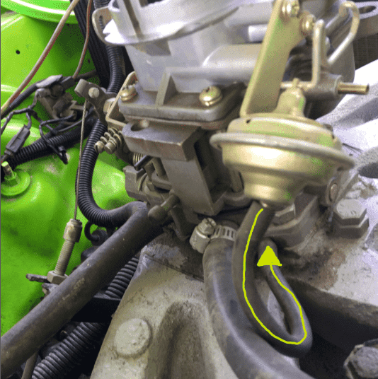

I'm new in this forum, I have a Slant 6 in a Coronet 71
Please check this image attached, and say me if this hose is correct, or this hose go to the distributor?
File comment: this is correct?

That looks correct for a choke pull-off.

Sí, la manguera con la línea amarilla está conectada correctamente entre el carburador y el modulador del estrangulador. Hice una flecha roja para mostrar dónde conectar la manguera para el distribuidor.
Tu carburador es un BBD. La literatura educativa es aquí.
